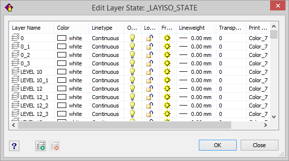

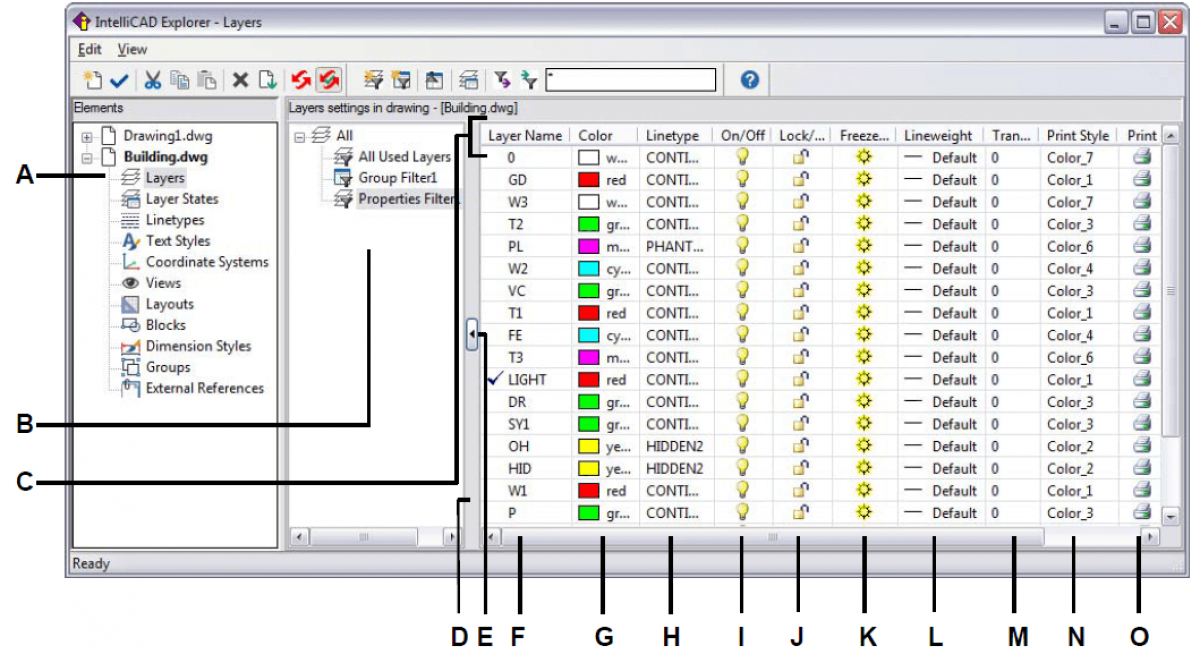

Há uma grande variedade de novos aprimoramentos de gestão de layers no CMS IntelliCAD 8.x: Estados de Layers, Filtros de Layers, Controle de Pesquisa de Layer (Layer Explorer), Novas Propriedades de Layers no Explorer (Transparência, Novo VP Freeze), Nova barra de ferramentas de ferramentas de Layers e menu de novas ferramentas de Leyers. Layers no CMS IntelliCAD são como as sobreposições transparentes que se usa na elaboração de desenho.
O utilizador pode usar layers para organizar diferentes tipos de informações de desenho. No IntelliCAD, cada entidade num desenho existe em uma layer. Quando os utilizadores desenham uma entidade, ela é criada na layer actual.
Os utilizadores podem controlar a visibilidade das camadas em janelas de visualização individuais. Ao desactivar uma layer, as entidades desenhadas nessa layer não são mais visíveis e não imprimem. Embora uma layer possa ser invisível, poderá ainda seleccioná-la como a layer actual, e no caso,  novas entidades também são invisíveis até que a layer seja activada novamente. Entidades em layers invisíveis também podem afectar a exibição e impressão de entidades noutras layers. Por exemplo, entidades em layers invisíveis podem ocultar outras entidades ao usar o comando Hide para remover linhas ocultas.
Os utilizadores têm várias opções simultâneas disponíveis para aceder as ferramentas de layers. CMS IntelliCAD Menu, Ribbon ferramentas e Layer toolbar estão disponíveis na interface do utilizador.
