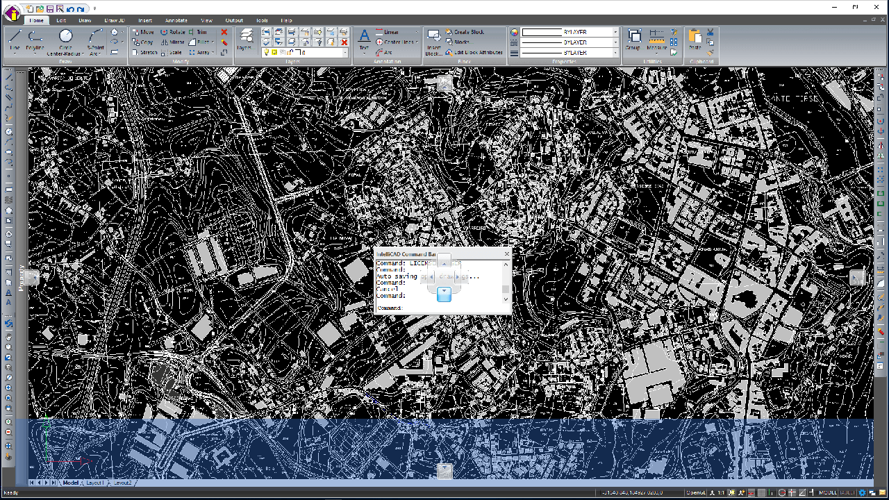

A barra de comandos é uma janela "acoplável" na qual pode digitar comandos IntelliCAD, exibe solicitações e outras mensagens de programa. Por definição, a barra de comandos exibe as três linhas de comandos mais recentes, mas poderá estender a janela para exibir mais ou menos linhas. Poderá mover ou redimensionar a barra de comandos, arrastando-a.

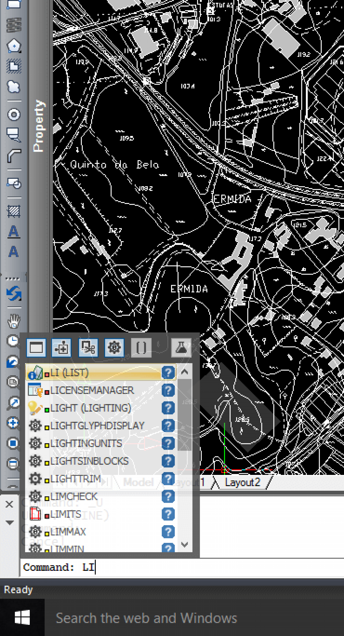

Quando digita na barra de comando, o IntelliCAD sugere nomes de comandos correspondentes à medida que digita o comando. Os nomes sugeridos aparecem numa janela Auto-Completar. Simplesmente seleccione o comando desejado na lista. Além dos nomes de comandos, as sugestões podem incluir nomes de comandos externos, variáveis de sistema, aliases e funções LISP.

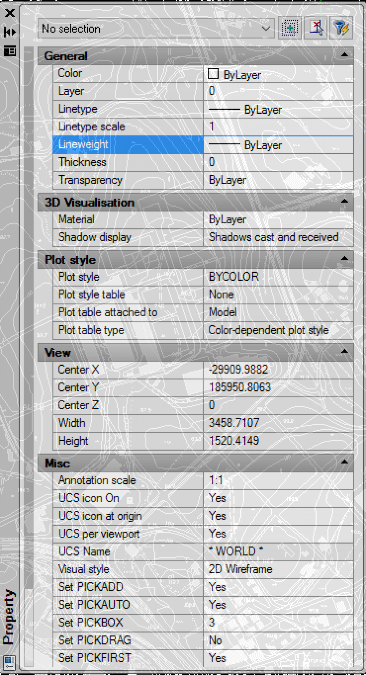

No painel Propriedades, as alterações feitas nos campos Layer, Color, Thickness, Espessura da linha, Tipo de Linha, Escala de tipo de linha e Estilo de Impressão (se usar tabelas de estilo de impressão nomeadas) afectam todas as entidades seleccionadas. Para alterar as propriedades de uma única entidade no conjunto de selecção, escolha a entidade na lista na parte superior do painel Propriedades. Os usuários podem seleccionar as entidades a serem alteradas usando qualquer método de selecção de entidade. Além disso, o IntelliCAD possui a opção de controlar a transparência da janela Painel de propriedades.

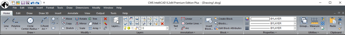

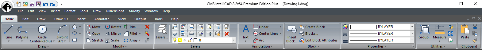

Os comandos CMS IntelliCAD® também podem ser implementados a partir do menu suspenso do IntelliCAD escolhendo-os na lista disponível de opções de menu. As opções de menu disponíveis dependem do nível de experiência definido nas opções gerais do IntelliCAD. Os utilizadores podem usar a interface Ribbon standard e o menu suspenso IntelliCAD. Barra de menus do IntelliCAD não está disponível por padrão mas pode ser facilmente activada com um clique do mouse direito na parte superior do IntelliCAD Ribbons.
