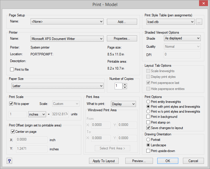

Com o CMS IntelliCAD®, os utilizadores podem imprimir uma cópia do desenho do exactamente como criado ou podem adicionar formatação e especificar controlos de impressão para alterar a aparência dos desenhos quando impressos.
Às vezes, os utilizadores podem necessitar de vários desenhos impressos, cada um com um aspecto diferente ou layout diferente. Por exemplo, poderá ser necessário um desenho impresso para uma apresentação ao cliente, juntamente com várias outras variações para empreiteiros de produção. Para cada tipo de desenho impresso necessário, poderá criar-se um layout que define suas características, incluindo escala, área para imprimir, tabelas de estilo de impressão e mais.

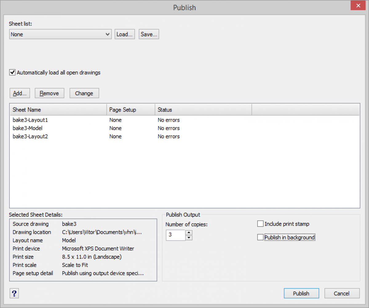

Publicando desenhos
Ao invés de imprimir um desenho de cada vez, os utilizadores podem usar o comando Publicar para salvar e imprimir uma colecção de desenhos e seus layouts. Primeiro, crie uma lista de folhas especificando os layouts desejados, que podem ser uma combinação do espaço do modelo e layouts de papel de qualquer desenho. Em segundo lugar, salvar a lista de folhas e, em seguida, imprimi-lo.
