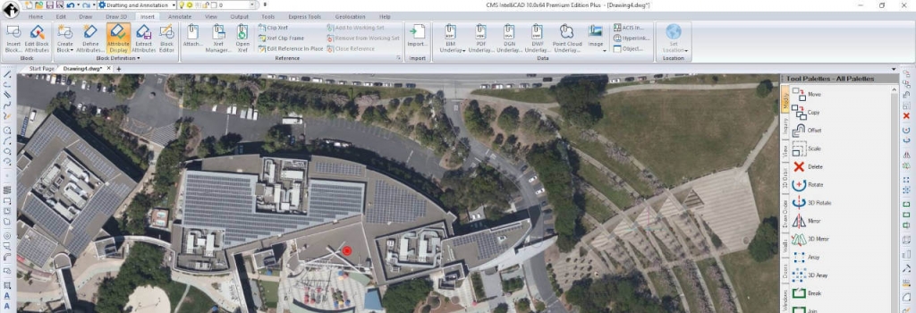

O CMS IntelliCAD suporta também a Localização Geográfica e Mapas Geográficos. Agora é capaz de definir dados de localização geográfica para o desenho. Os utilizadores podem escolher um ficheiro para definir a localização geográfica utilizando dados de um ficheiro .kml (keyhole markup language) ou .kmz (KML comprimido). A primeira marca de localização definida no ficheiro selecionado é usada para colocar o marcador vermelho geográfico no espaço do modelo. Em alternativa, opte por localizar o marcador geográfico especificando a sua latitude e longitude.
O Mapa Geográfico pode ser definido como Aerial, Estrada ou Híbrido. Os utilizadores poderão então obter e inserir uma imagem de mapa geográfico a partir da Internet utilizando o comando GEOMAPIMAGE.
A resolução de imagem do Mapa Geográfico também pode ser definida desde grosseira a muito fina.
