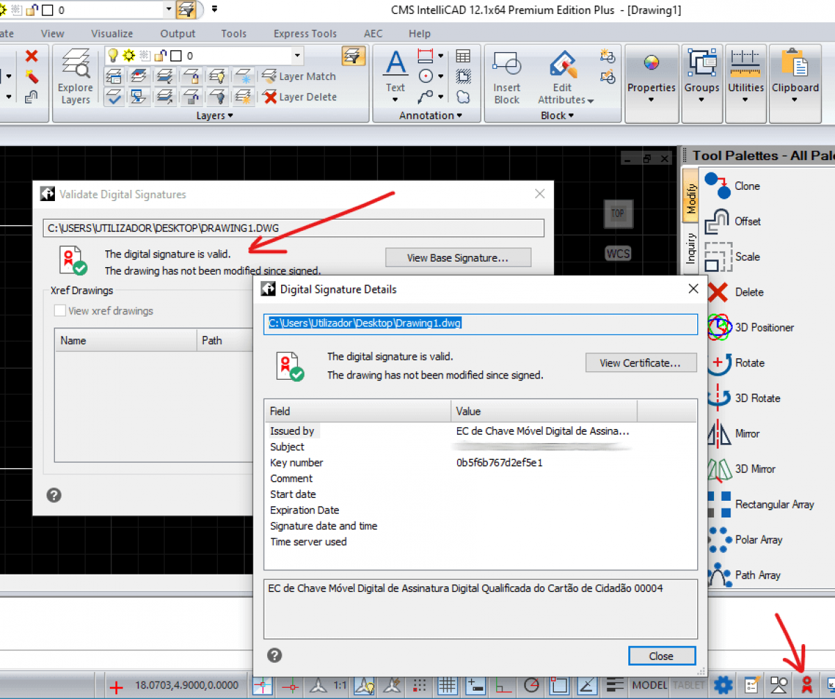

Executar o software CMS IntelliCAD e abrir o ficheiro .DWG pretendido
5) Executar comando DIGITALSIGN;
6)
Selecione o certificado de assinatura que deverá aparecer na janela "Digital Signatures" e clique OK";
7) Salvar o ficheiro e a janela da aplicação Autenticação.gov deverá surgir. Inserir o no. de telemóvel e o PIN associados à Chave Móvel Digital . Será necessário executar o procedimento duas vezes:
